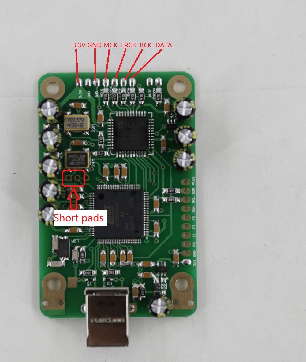

Per cancellare il firmware, ho usato una grappetta di metallo aperta per fare un cortocircuito per 1 secondo tra i due buchi indicati come “short pads” nell’immagine sotto (quello col circuito quadrato intorno è quello accanto). Il tutto col D28 acceso e il cavo usb collegato al laptop windows aziendale, quindi con qualche timore iniziale, ma nessun problema alla fine.
