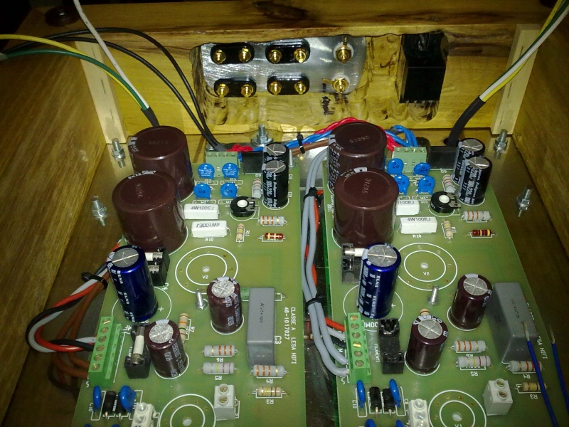

    ciao a tutti,mi sto costruendo un ampli valvolare con un kit,due schede mono con kt88,15+15watt ma ora devo decidere se collegare la controreazione o no,io non sapevo neanche l'esistenza di questa cosa,dunque serve o no?Potrei mettere un ulteriore interruttore per scegliere di averla o no,ma se è molto meglio metterla o non metterla finisco prima.Grazie

    Messaggio Da nuvola74 Mer Feb 06 2013, 12:54
    controreazione si o no? Senza_11ve lo faccio vedere,ditemi che ne pensate,è però ancora in fase di montaggio,stasera dovrei controllare e regolare il bias,o meglio seguirò gli ordini per farlo,di elettronica non ci capisco niente.controreazione si o no? Schede10monta due kt88 e 2 ecc82.Vi piace? sunny

    Messaggio Da nuvola74 Dom Feb 10 2013, 23:39
    controreazione si o no? 110 be non credevo di suscitare così tante opinioni ragazzi,quindi vi faccio vedere il mio nuovo ampli,è quasi finito,qualche piccolo controllo e messa a punto,c'è ancora un lievissimo rumore di fondo udibile solo con orecchio appoggiato alle casse...il progettista che mi segue mi ha detto che lo facciamo sparire presto.Non mi pronuncio ancora,le valvole sono nuove quindi,ma sembra proprio ok.La controreazone per ora c'è poi vediamo più in la.Vi piace?
