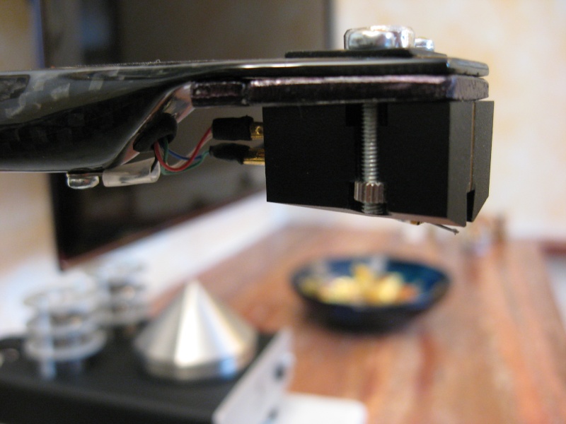

    Messaggio Da Mr. wlg Mer Mar 02 2011, 11:37
    L'ho fatto anch'io sul mio braccio in carbonio che tutt'ora uso
    e ho proceduto in questo modo:
    ho tolto la testina dal braccio
    ho preso un pezzetto di cartoncino, l'ho poggiato al posto dalla testina e ho riprodotto la forma della Shell creando una dima.
    Ho preso un pezzetto di lamierina da 0.5 Mm. e ho ricavato dalla dima in cartoncino una piastrina con la forma della Shell, ho fatto i fori corrispondenti alla testina, con un pennarello indelebile nero l'ho """" verniciata"""" e posizionata tra testina e Shell.
    ho alzato il VTA del braccio di 0.5 Mm per compensare lo spessore e il gioco è stato fatto
    La lamierina da mezzo millimetro la tagli con una forbice da elettricista senza problema e se il peso è poco ripeti l'operazione e ne metti due.
    Il costo è praticamente zero e la riscita è perfetta e soprattutto non si vede niente
    Se hai bisogno di altre info chiedi

    applausi applausi applausi applausi Però nel caso che 0.5 mm sia poco invece di due forse è meglio una da 1 mm, si può usare anche l'alluminio,oppure dell'ottone.
    Con il materiale c'è da sbizzarrirsi, l'idea di Silvio è ottima. sunny sunny sunny sunny

    Messaggio Da Mr. wlg Gio Mar 03 2011, 09:53
    Massimo ha scritto: applausi applausi applausi applausi Però nel caso che 0.5 mm sia poco invece di due forse è meglio una da 1 mm, si può usare anche l'alluminio,oppure dell'ottone.
    Grazie Piastrine per appesantire lo shell 174409 sempre molto gentili con me, siete grandi cheers
    si certo una da un millimetro va benissimo un pò più dura da ritagliare ma va molto bene
    poi sapete che ho fatto per eliminare quel poco di vibrazione che potrebbe dare?
    ho preso la colla spray quella che si usa per attaccare gli stencil al muro per colorare, le ho dato una spruzzata leggera e l'ho posizionato e bloccato.
    N.B. il collante per stancil è quella colla che appicica ma non sporca e non secca è come la colla che troviamo sui post di carta.

    Messaggio Da Mr. wlg Gio Mar 03 2011, 11:02
    Edmond ha scritto:Per evitare di far spessore basterebbe posizionare la piastrina sopra lo shell, anche se esteticamente fa un po' cac..e........ Laughing Laughing Laughing
    No dai Giorgio Piastrine per appesantire lo shell 921419
    sopra fa veramente ca...re
    per compensare lo spessore si regola il VTA alzandolo in base lo spessore che metti

    Messaggio Da Mr. wlg Gio Mar 03 2011, 11:29
    Ho fatto così
    Piastrine per appesantire lo shell Img_0010

    Messaggio Da Edmond Gio Mar 10 2011, 14:09
    Allora, ho comprato per prova i pesetti aggiuntivi della VPI, per vedere come si sposta l'equilibratura del peso principale del braccio. Li monto sopra perchè avendo testine dal corpo lungo, è bene non interporre nulla fra testina e shell, per non modificare la rigidezza dell'insieme. Se sopra fanno cacare, la cosa non mi preoccupa, tanto quando suona il gira non vedo lo shell............ affraid affraid affraid affraid affraid affraid
    Proverò ad acquistare anche quelli segnalati da Pietro, per vedere come vanno...
    Riguardo al concetto di "necessità" dell'antiskating per le testine ad alta cedevolezza, è un concetto relativo alla superiore flessibilità nello spazio del cantilever, condizione che tende, nel tempo, a disallineare lo stesso rispetto all'asse di montaggio. Da cui la maggior necessità di antiskating, non in valore assoluto, ma in riferimento alla sua necessità applicazione.
    io l'ho messa proprio sopra lo shell... sunny sunny è un po bruttina....però svolge il suo sporco lavoro alla perfezione.. cheers cheers
