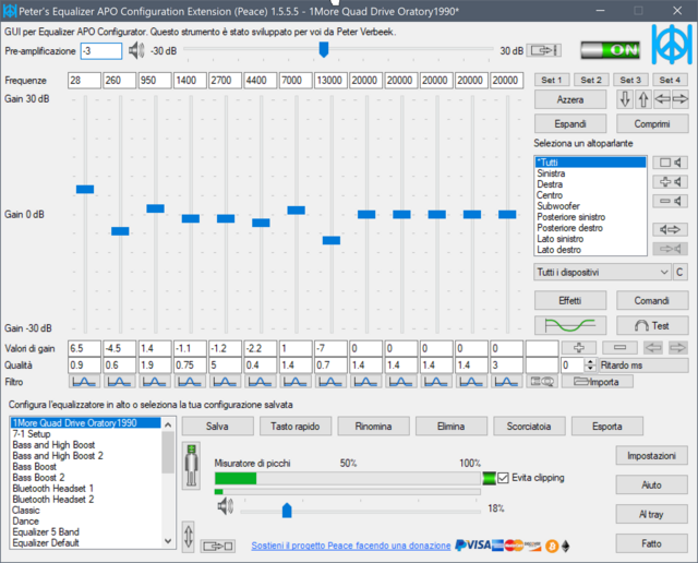

La configurazione è la seguente:
Mi domandavo se fosse corretta e/o se aveste qualche settaggio calibrato ad hoc.
Antonar ha scritto:Qualche settaggio calibrato ad hoc, puoi trovarlo in questo link:
https://github.com/jaakkopasanen/AutoEq/tree/master/results/oratory1990/harman_in-ear_2019v2/1MORE%20Quad%20Driver
montanari ha scritto:puoi provare anche cercando di seguire la linea verde
Preamp: -7.3 dB | |
Filter 1: ON PK Fc 19 Hz Gain 6.6 dB Q 0.54 | |
Filter 2: ON PK Fc 211 Hz Gain -7.2 dB Q 0.34 | |
Filter 3: ON PK Fc 982 Hz Gain 4.0 dB Q 0.49 | |
Filter 4: ON PK Fc 3142 Hz Gain 1.5 dB Q 1.46 | |
Filter 5: ON PK Fc 7749 Hz Gain 6.5 dB Q 1.66 | |
Filter 6: ON PK Fc 2019 Hz Gain 0.6 dB Q 6.00 | |
Filter 7: ON PK Fc 11068 Hz Gain 4.1 dB Q 1.35 | |
Filter 8: ON PK Fc 11750 Hz Gain 3.0 dB Q 0.47 | |
Filter 9: ON PK Fc 19237 Hz Gain -8.6 dB Q 0.18 | |
Filter 10: ON PK Fc 19799 Hz Gain -9.7 dB Q 0.52 |
Antonar ha scritto:Dove hai preso questo setup?
Antonar ha scritto:Ma non sono sempre Oratory1990? Gli altri che usavi da dove li hai trasferiti?
SimoneFil ha scritto:Io quando possedevo le Quad usavo questa EQ:
Preamp: -4.10
Filter 1: ON LS Fc 68.20 Hz Gain 2.20 dB Q 0.710
Filter 2: ON PK Fc 205.0 Hz Gain -3.50 dB Q 0.620
Filter 3: ON PK Fc 761.0 Hz Gain 1.40 dB Q 1.090
Filter 4: ON PK Fc 4431 Hz Gain -3.60 dB Q 3.010
Filter 5: ON PK Fc 6001 Hz Gain 4.00 dB Q 1.920
Filter 6: ON PK Fc 7346 Hz Gain 1.50 dB Q 3.000
Il primo filtro è un low shelf, gli altri peak
Per aumentare/diminuire gli alti lavora sul filtro 4. Per i sub-bassi sul filtro 1
