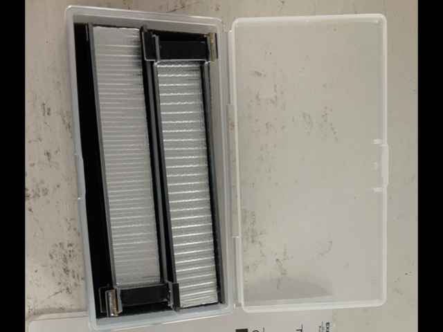

Ho preso un paio di ribbon di ricambio in argento da tenere di scorta e mi sono arrivati in queste condizioni…
Allora, suonano entrambi, ma se notate quello superiore fa un’onda, mentre quello sotto è bello stirato, risultato, all’ascolto, alzando il volume, distorce sui bassi, non tantissimo, ma evidente comunque all’ascolto.
Mi sono lamentato con il supporto Linsoul, e me ne spediscono un’altra coppia, vedete la foto di seguito:
Sembra che in questo caso, le pellicole dei ribbon sono belli stirati, e insomma, dovrebbero andare.
Insomma, a controllo qualità, siamo molto scarsi, poi dicono peste e corna dei cinesi, beh, un fondo di verità c’è sempre.
La cosa che mi lascia abbastanza perplesso, è che quest’onda, si crea col tempo, il ribbon tende a cedere, mah, se così fosse, dovremmo comprare ribbon nuovi ogni due anni!

La più classica delle deformazioni in campo plastico...
Mi sa che uno di quelli che ti hanno inviato alla prima tornata era bello rodato.

La domanda sorge spontanea, ma sti pannelli tengono bene, o basta alzare il volume un po’ di più e tendono a cedere?JacksonPollock ha scritto:La più classica delle deformazioni in campo plastico...
Quelli in oro comunque sono più robusti.

Partendo dal presupposto che tutto si rompe, se è una lamina metallica dipende dalla geometria, dal materiale e dalle condizioni d'esercizio (in particolare la temperatura).
Si tratta di sollecitazioni piccole con una frequenza molto alta, dipende da come sono state dimensionate...
Il principio è lo stesso che puoi verificare con la molla che trovi nelle penne a sfera.
Se la tiri ritorna, ma se lo fai a lungo e con una certa costanza ad un certo punto non ritornerà più e rimarrà via via meno rigida.
Se la sollecitazione è troppo alta allora la puoi portare in campo plastico molto velocemente (si chiama snervamento).
Il fatto che li abbiano resi facilmente sostituibili lascia intendere la non tenuta nel tempo.
Quanto ai materiali, credo si tratti di placcature, comunque (andando a memoria) l'oro ha una resistenza a trazione e un limite di snervamento inferiore all'argento.
Bisogna vedere di cosa è fatto il nucleo della lamina... Se fosse oro puro (e non credo proprio per ovvii motivi) al netto della medesima geometria è vero l'esatto contrario.

Beh,anche la RAAL li ha disponibili e facilmente sostituibili...e costa il triplo pero'.JacksonPollock ha scritto:biscottino ha scritto:La domanda sorge spontanea, ma sti pannelli tengono bene, o basta alzare il volume un po’ di più e tendono a cedere?JacksonPollock ha scritto:La più classica delle deformazioni in campo plastico...
Bisogna vedere di cosa è fatto il nucleo della lamina... Se fosse oro puro (non credo proprio) al netto della medesima geometria è vero l'esatto contrario.

Infatti è intrinseco nella soluzione tecnologica scelta...
Il principio di funzionamento è lo stesso per entrambe, o sbaglio?

Ma di questa "fragilità/mortalità" c'è un minimo di statistica o sono supposizioni legate alla tecnologia?
Se fosse accertata una cosa del genere allora le lamine diventerebbero un ricambio "di consumo" legato alle ore di ascolto come può esserlo una puntina del giradischi.
Per poco che costano, mi sembra che le lamine nuove costano 300 euro la coppia da Linsoul...magari poco rispetto a RAAL ma comunque non regalate (qualche euro in più e ci compri una cuffia intera
Non penso che per due modelli di un anno di vita ci sia chissà quale statistica, se non quella fornita (?) dalla casa madre sui prototipi.
Certo il fatto che le abbiano progettate con possibilità di sostituzione "slot-in" del componente più importante (il driver) è un'indicazione abbastanza esplicita direi.
Ma tanto che ve frega... Tra 4 mesi le venderete...

Allora, la RAAL mia, quest’anno ha compiuto 3 anni, mai un problema, sgrut sgrut, queste planar non saprei dire quanto dureranno.
Ritornando al discorso dei ribbon difettosi, chi mi ha venduto la cuffia mi ha dato una coppia di ribbon in oro di cui uno funzionante e l’altro no, evidentemente lo sapeva e ha rimborsato in parte il ribbon, che ho riordinato, solo che quando mi è arrivato non entrava nella sede, dopo una serie di smadonnamenti, ho preso un ribbon rotto, gli ho messo dello spray al silicone sul bordo per farlo entrare in sede, è solo così poi è entrato, ma anche lui non funzionava, evidentemente l’ho avevo strizzato troppo e si è rotto...comunque controllo qualità pari a zero.
Questo in oro, non me lo cambiano, mentre quelli in argento me li hanno rispediti, fortunatamente imballati meglio, e infatti sono integri.
I Ribbon difettosi, a medio volume, non hanno problemi, quando si sale parecchio, evidentemente vibrano e spernacchiano.
Comunque ho ricomprato una coppia in oro, così terrò di scorta quello superstite....ho speso quanto una cuffia nuova, tacci loro....
