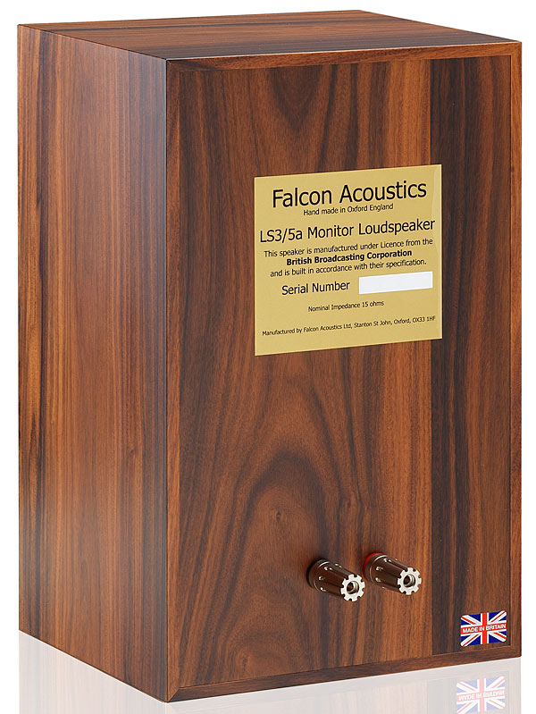

    11) Falcon LS 3/5a
    La Falcon del terzo millennio ripropone le caratteristiche pre-1987/8 (15 Ohm), ovviamente usando nuovi componenti. Il marchio Falcon ha una lunga storia di affiliazione con il minimonitor BBC; fu fondata, infatti, da Malcolm Jones che era stato ‘senior development engineer’ alla KEF nel periodo di sviluppo del B110  e del T27. Nel primo periodo KEF (1975-1987), la Falcon chiese la licenza LS 3/5a ma dovette cedere il passo alla Goodmans, la quale, peraltro, utilizzò proprio la Falcon per la fabbricazione del suo crossover, considerato, all’epoca, uno dei meglio realizzati.
    Tornando all’attualità ma rimanendo in tema di crossover, ho letto da qualche parte che un felice possessore delle Falcon ha montato una nuova versione del crossover - sempre made by Falcon, se ben ricordo - riscontrando un ulteriore miglioramento. Bisognerebbe indagare. Uno sguardo frettoloso sul sito ufficiale non ha dato conferme.
    LS3/5a - Pagina 3 New_fa10
    Falcon "Gold Badge" LS3/5a
    LS3/5a - Pagina 3 Gold_b11
    Sostituisce la precedente versione  che ora possiamo chiamare ‘Silver Badge’ come le due foto qui sopra chiariscono bene. Ma attenzione, come ho riportato nel post n° 60 i possessori della precedente versione possono aggiornarla a ‘Gold Badge’ comprando il nuovo crossover.
    Su Stereophile trovate la recensione di Herb Reichert, già possessore della prima versione Falcon e della Harbeth P3ESR che è una sorte di moderno clone antagonista al progetto BBC LS 3/5a, corredata dalle misure di John Atkinson che è ‘la stessa mano’ responsabile degli altri grafici riportati in questo post.
    https://www.stereophile.com/content/falcon-gold-badge-ls35a-loudspeaker
    Vi invito a leggerla, ci sono molte informazioni su come si è arrivati alla nuova versione, ovvero al nuovo crossover di cui alla Falcon vanno molto fieri:
    "We've also used ultralow-inductance resistors and a new, Falcon-designed multilayer FL6/23 printed circuit board, which gives us improved tracking and sonics.
    "All these improvements combine together to give us the Falcon Gold Badge LS3/5a crossover, which has now been granted Registered Design Status (by the BBC).”
    LS3/5a - Pagina 3 Gold_b10

    Questa è l’opinione di un appassionato, Martyn Miles, e, come tale, va considerata. Quello che a me ha colpito sono le informazioni extra che qui  emergono.
     La prima è l’esistenza di una seconda versione Stirling post 2000 che, infatti, ha il suffisso V3, il che sta probabilmente per version3
    Naturalmente, appena letto il thread ho cliccato sul sito Stirling e magicamente è apparsa l’info dell’esistenza della LS 3/5aV3 che nei giorni scorsi avevo clamorosamente bucato  LS3/5a - Pagina 3 75961.
    A questo punto devo decidere come “porre in lista questa nuova conquista” - lo so, disturbare Leporello aggiustando il libretto del Don Giovanni ve la potevo risparmiare: non ho resistito  LS3/5a - Pagina 3 184438 . Probabilmente, poiché anche la nuova Rogers si presenta con due versioni e lo stesso in qualche modo si può dire per la Audiomaster 21, l’aggiungerò semplicemente sotto la voce Stirling post 2000.
    L’altra notizia è che finalmente abbiamo una risposta chiara a quanto avevo scritto a proposito della Falcon e di un suo possibile up-grade basato su un nuovo crossover. La Falcon Gold Badge di cui parla a fine post Martyn è la prova dell’esistenza di una nuova versione “super”.
    Anche qui, solo dopo la lettura del suo post, le mie manine hanno acquisito capacità di browsing dapprima sconosciute  LS3/5a - Pagina 3 22474 . Sono ritornato sul sito Falcon e alla voce LS 3/5a tutto come prima: niente, nada, nichts, nothing riguardo una versione Gold Badge; back su ‘home’ vedo in fondo a sinistra un rettangolo con ‘FALCON ACOUSTICS RETAIL SITE’, clicco e si apre una nuova pagina con, tra le altre, la finestra ‘BBC LS 3/5a parts & drive units’ dove si trova, per l’appunto, l’agognato ‘LS3/5A CROSSOVERS. GOLD BADGE, ROGERS FL6/23 TRANSFORMER TYPE CROSSOVERS’ a £ 350/420 - senza e con l’IVA britannica - la coppia.
    LS3/5a - Pagina 3 Falcon10
    Quindi è ufficiale: c’è un nuovo crossover che è possibile acquistare come componente separato e quindi up grade alla prima versione Falcon [quella che appare in foto nel post n° 55 e che nella foto postata ha una ‘silver badge’ ].
