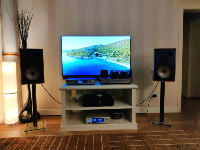

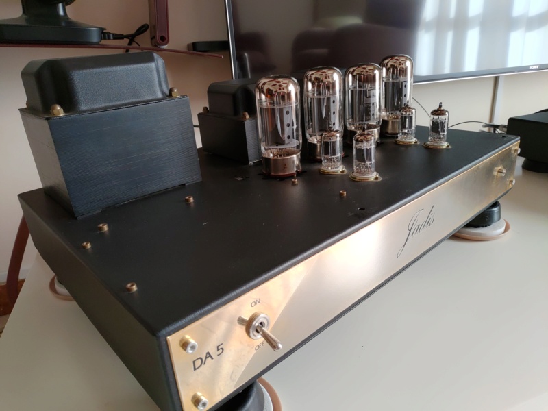

Ciao, come promesso, il negoziante mi ha fatto trovare il finale Jadis DA5 già in funzione da qualche minuto collegato ad una coppia di Rogers e sorgente streamer Cambridge CXN V2, la medesima che utilizzo a casa.
L'ampli dovrebbe avere una ventina di anni e si presenta in più che buone condizioni estetiche. Lo chassis non presenta graffietti, ammaccature od altri inestetismi; la testa delle brugole non sembra forzata, si ha l'impressione di un apparecchio mai aperto per interventi di riparazione. Le valvole sono pulite e non recano segni di annerimento.
Abbiamo ascoltato l'impianto per circa un ora e seppur decontestualizzato da quella che potrebbe essere la sua futura collocazione, l'impressione è stata positiva. I diffusori sono scomparsi e l'effetto olografico è stato gradevole, con la giusta altezza e larghezza. Brani eseguiti: Paolo Conte, F. De André, Battiato, Adele, Marian Hill per le voci maschili e femminili. Kraftwork, G. Moroder per l'elettronica. Morricone. J.S. Bach..............etc.
L'ascolto mi ha invogliato a prendere in prestito questo oggetto per provarlo con la dovuta attenzione.
Allego qualche foto ............. A presto
