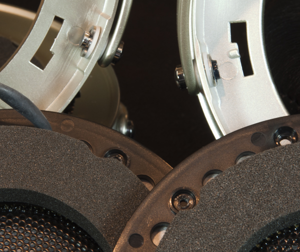

    Cerco di spiegare al meglio di quello che posso, perche' cambiare soltanto i pads con altri, spesso è deleterio, ed i risultati attesi sono molto diversi da quello che si aspetterebbe.
    Nella foto seguente, fra il frame in magnesio ed il piattello reggi driver delle serie d2000 d5000 d7000 cìè una camera acustica vuota e "chiusa".
    Apparentemente questa camera vuota, disparde le risonanze internet al padiglione in legno della d7000 d5000, in quanto non ha vie acustiche di uscita verso il frontale driver, ovvero verso la camera acustica frontale interna al globo auricolare, dunque cosa abbiamo ?
    Nella serie Dx000 (x= 2, 5, 7) abbiamo una camera acustica posteriore parecchio più ampia della camera acustica frontale.
    Riducendo l'anello acustico appena descritto, e possiamo farlo con del materiale fonoassorbente che più ci aggrada, e meglio interpreta "la chiusura" acustica di questo spazio vuoto.
    Possiamo usare poliestere a strati, quello che indichi tu Andrea, che sicuramente non lascia pelucchi.
    Nelle ultime versioni Denon Dx002 questo anello acustico è stato utilizzato con più ingegno, infatti troviamo delle asole nel frame di magnesio che fanno passare le risonanze interne, troviamo un differente disco piattello non più tutto traforato, insomma questo anello acustico nella D9200 è un bass reflex reale, ecco perche' Bandalex ne parla come un sub di qualità eccelsa, perchè c'è un vero condotto bass reflex nella D9200.
    Quindi, tornando alla dx000, chiudendo acusticamante l'anello lasciato vuto come dispersore acustico (di fatto), riduciamo di circa la meta' la cubatura acustica della camera posteriore al driver (rimane solo la camera acustica fra padiglione in legno e piattello driver. Acusticamente abbiamo onde riflesse dirette, e mancano quelle indirette (del dispersore ad anello).
    In questo modo, l'efficienza del driver quasi raddoppia (spl) e quindi possiamo incrementare la cubatura della camera acustica anteriore, cambiando i pads con modelli più grandi e comfortevoli.
    La maggiore efficienza acustica del driver, ci permette di realizzare una camera di riflessione acustica diretta nel lobo auricolare, e l'effetto è stupefacente.
    Merito tutto del driver, noi abbiamo solo usato meglio le cubature previste nelle serie dx000.
    Sottolineo che nella dx002 queste cubature sono state sapientemente utilizzate ancor meglio, realizzando appunto il condotto bass reflex che tanto fa piacere la D9200.
    Denon D9200 - Pagina 8 Denon_10

    L'acustica è un gioco di equilibri, risonanze, riverberi, e molto altro.
    I Giapponesi nelle prime versioni delle Denon dx000 hanno utilizzato una camera posteriore di risonanza diretta (il legno) ed una indiretta (fra magnesio e piattello).
    L'acustica risultante è un medio/acuto setoso, con una combinazione di onde riflesse dirette ed indirette (quelle che dici essere sfasate di 180°, che nella camera indiretta si rifasano miscelandosi a quelle dirette.
    La percentuale è mista, ed in effetti su questa diversa combinazione hanno creato 3 modelli di Dx000.
    Nella D9200, troviamo decentrato il cono del driver verso l'alto, cosa che ha permesso di ricreare una asola nel magnesio, questa volta chiuso ai lati (non c'è permeazione acustica nel piattello, è forato solo in altro ed in basso, non ai lati), per cui il condotto creato diviene il bass reflex anzidescritto.
    Nella mia D5000 è da tempo che penso ad una variante, e come ottenere un qualcosa di simile, ma dovrei tornare ai pads originali, che restringono la camera frontale.
    Il cotone è un fonoassorbente, il poliestere lo è meno, volendo fare le cose pulite senza pelucchi, utilizzerei il poliestere traforato, quello delle confezioni dei tablet, per intenderci.
    Nei prossimi giorni, era nelle mie intezioni provare la differenza, se interessa riportero mie impressioni, che pero' sottolineo, rimangono mie.
    Avendo parecchio diminuito le onde riflesse indirette, quello che rimane sono le onde riflesse posteriori (dirette al padiglione di legno) e quelle interne alla camera anteriore.
    Nella camera anteriore, l'ambienza e la sensazione di scena più ampia, è resa possibile proprio da questo fattore, dunque le onde riflesse le abbiamo aumentate frontalmente, colmando il gap posteriore.
    Come dicevo è un gioco di equilibri (cubature acustiche) e risonanze dirette e riflesse.
    Usare il bluetac, o altro materiale duro non traforato, equivale a creare un muro acustico, cosa ben diversa da un fonoassorbente, o sarebbe meglio dire da un materiale che lascia permeare molto meno le onde riflesse, ma non le ostacola del tutto.
    E' reversibile, essendo la mia filosofia in direzione del "torna le cose a posto" se non piace.
    Quelle poche volte, se ne vale veramente la pena, allora si praticano altre strade, ma di bluetac su una cuffia delle mie, non ce ne sara' mai.
    Il bluetac va bene nelle portiere di una auto, per ispessire acusticamente la lamiera e renderla "sorda" ai riverberi.
    Il padiglione di una cuffia deve riverberare il giusto, perchè anche quello fa parte del suono che ascoltiamo. Ispessire acusticamente un padiglione, si puo' farlo utilizzando materiali leggeri, e "stranamente" permeabili alle onde sonore.
